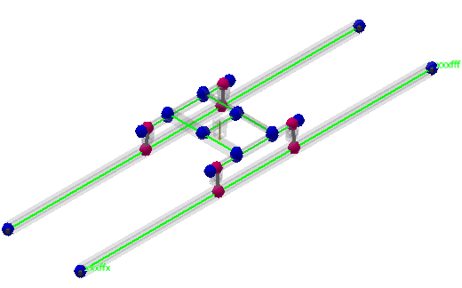

现在,我们使用自由旋转来为卡车下的某个轨道指定释放。请注意,该轨道的变形程度要高于它的相对轨道。
  1. 在“连接关系”面板中,单击“释放”。
  2. 选择梁,如下图所示。
    梁坐标系会在编辑过程中显示,更接近于梁的起始端。而且,梁的起始端和结束端节点旁将显示自由度符号。将用到以下符号:
    • “x”表示“固定”类型的位移或旋转
    • “f”表示“自由浮动”类型的位移或旋转
    • “f+”表示“正向浮动”类型的位移或旋转
    • “f+”表示“负向浮动”类型的位移或旋转
  3. 在“释放”对话框中,为三个旋转轴都设定了“自由浮动”选项。“旋转”是在各个方向上自由移动。接受默认设置,然后单击“确定”为选定的梁指定释放。
