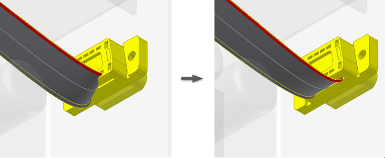

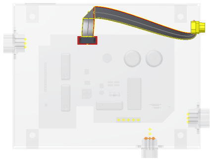

带状电缆必须与连接器 D-Sub 带上的插槽对齐。若要控制带状电缆的方向,可以在带状电缆上的工作点处添加 90 度单折或双折。
带翻折的带状电缆是一条未加工带状电缆。为了进行造型,带状电缆在通过翻折时不连续。添加翻折时,将创建三个独立的实体:翻折实体和两端的带状电缆条。在浏览器中每个实体都表示为一个节点。
注: 与编辑其他线束对象类似,您可以在带状电缆工作点上单击鼠标右键,然后使用“重定义点”和“三维移动/旋转”来移动布线点。带状电缆工作点不能旋转。对于翻折,只能操纵用于创建翻折的工作点。
调整扭曲
带状电缆实体平行于 D-Sub 带状电缆连接器中的插槽对齐。若要调整选定点处的带状电缆,请使用“扭曲控制”。旋转控点 (1) 使您可以更改当前的方向。红色球 (2) 是导体一指示器。方向栏 (2) 表示选定位置处带状电缆上的曲面的方向。
