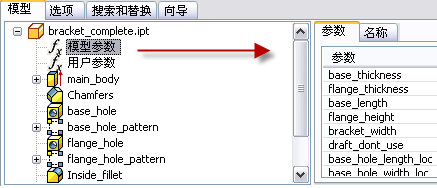

  3. 选择“模型”选项卡。此窗口左上方的面板包括“模型”树的视图。单击树中的“模型参数”节点。请注意,现在右上方面板只列出模型参数。
    若要查看其他参数集,可以单击“模型”树中的“用户参数”节点,以仅显示手动创建的参数。

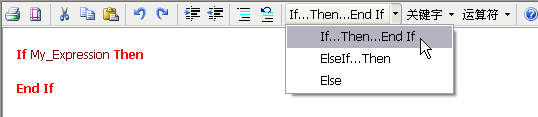

    在位于“编辑规则”对话框的底部面板中的规则文本区域中写规则。可以直接在文本输入字段中输入规则关键字。也可以从字段上面的工具栏中选择常规语句,然后编辑这些语句。

  4. 单击“用户参数”节点以显示用户参数。

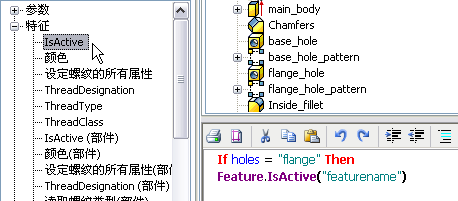

  1. 在编辑器左侧的“代码段”区域中,单击“系统”选项卡。展开“特征”节点,然后双击“IsActive”选项以将其文本插入规则编辑器。

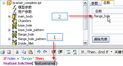

  2. 单击“编辑规则”对话框顶部的“模型”选项卡,然后单击“模型”树中的 flange_hole。
  3. 单击对话框右上角的“名称”选项卡,请注意,flange_hole 现已显示在此处。
  4. 亮显规则文本中的 featurename,然后双击“名称”选项卡中的 flange_hole,将 featurename 替换为 flange_hole。
    (1) 亮显常规文本。(2) 双击名称以替换亮显的文本。
    Feature.IsActive 函数可设定括号内的引号中指定的特征的活动状态(抑制状态)。

  5. 通过键入 End If(或单击对应的关键字按钮)完成语句。
