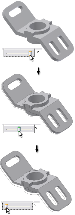

生成配置
  1. 在表格参数行上单击鼠标右键,然后选择“生成所有配置”。模型生成过程将开始。
  2. 重新生成模型后,移动滑块可以查看创建的不同形状。
