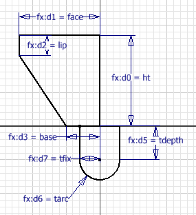

修改草图尺寸
首先,修改草图尺寸:
  1. 在浏览器中双击“草图1”,切换到“草图”模式。
  2. 在图形窗口中单击鼠标右键,然后选择“尺寸显示”“表达式”。
  3. 在草图基础上双击“10 mm”水平尺寸。
  4. 在“编辑尺寸”对话框中输入“基础视图”。
  5. 用电子表格驱动参数替换其他尺寸,如下所示。
    注: 参数名称区分大小写。无效的参数名以红色文本显示。
  6. 在功能区上,单击 “草图”选项卡 “退出”面板 “完成草图”。
