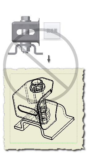

前视图
您还可以将任意视点设定为“前视图”。
  1. 在 ViewCube 上选择除当前标记为“前”的面以外的任意面。
  2. 在 ViewCube 上单击鼠标右键,然后选择“将当前视图设定为前视图”。
动画中不显示关联菜单。
此功能还将重新确定所有其他平行和等轴测模型视图的方向,例如“后视图”必须始终与“前视图”相对。
请注意,该视图不必是平行视图。您可以将任意视点指定为“前视图”。
若要在工程图中获得模型视图重定义,请确保已在“样式和标准编辑器”中选择“自模型”选项。访问该选项的步骤如下:
  1. 启动一个新工程图。
  2. 在功能区上,单击 “管理”选项卡 “样式和标准”面板 “样式编辑器” 。
  3. 在“样式和标准编辑器”浏览器中,选择“标准”节点下的相关标准。
  4. 选择“视图系统配置”选项卡。
  5. 确保已选择“前视图平面”下拉菜单中的“自模型”。
根据简介中的建议,在模型视图重定义之后创建的工程视图将应用重定义的模型视图。
反之,模型视图重定义则没有反向关联性。在重定义模型视图之前创建的工程视图将不进行更新以匹配重定义。
