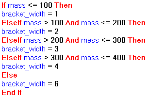

我们可以更改现有规则以包括这些范围。
  1. 打开规则浏览器,然后双击 Width_Rule 以在“编辑规则”对话框中打开规则。
  2. 根据所示修改规则。
    复制代码块
    If mass <= 100 Then
    bracket_width = 1
    ElseIf mass > 100 And mass <= 200 Then
    bracket_width = 2
    ElseIf mass > 200 And mass <= 300 Then
    bracket_width = 3
    ElseIf mass > 300 And mass <= 400 Then
    bracket_width = 4
    Else
    bracket_width = 6
    End If
    通过进行这些更改,我们将检查每个 If 或 Else If 语句中值的范围。

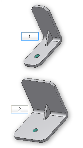

  1. 在“参数”对话框中输入 mass 值 75。支架宽度设置为 1 英寸。
  2. 将 mass 值更改为 150。现在,支架宽度为 2 英寸。
    (1) mass=75,width=1 in (2) mass=150,width=2 in
  3. 进一步尝试。通过将 mass 更改为 250,宽度将更改为 3 英寸。当 mass 为 350 时,支架宽度将为 4 英寸。输入的 mass 值大于 400 时,支架宽度将为 6 英寸。通过将 mass 设定为 1500 进行验证。
