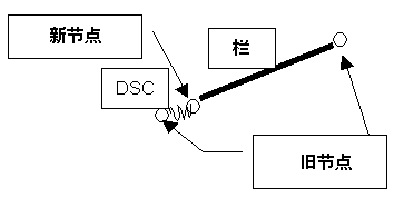

DSC 算法让您能够计算包含释放的结构。
对于包含以下释放的任意梁(您已经为其定义任意类型的分析):
将执行以下操作:
DSC 元素是两节点元素,其中节点力是根据以下公式生成的:
使用 DSC 元素可以定义梁中的弹性释放。
