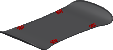

  2. 展开“实体”文件夹,然后打开桌面的可见性。
  3. 将视图定向为底部等轴测,从而与以下图像匹配。
  4. 单击“合并”命令。
  5. 选择桌面作为选择的“基础”。
  6. 选择阵列和镜像的卡扣作为“工具体”。

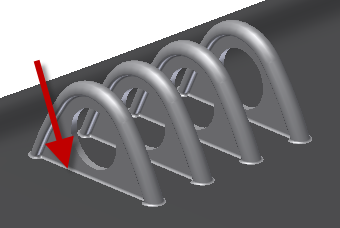

  7. 单击“确定”。这些实体将合并为一个实体。
  8. 若要完成设计,在每个安装卡扣和桌体的相交位置添加半径为 0.05 的圆角。
  9. 在“实体”文件夹中,打开支架的可见性。
  10. 可选:若要将多实体零件转换为部件中单个的零件,单击“管理”选项卡中的“生成零部件”命令。
