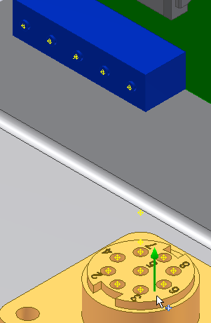

  4. 可以定义连接器的各种特性,但是在本教程中,您仅需定义连接器的向外方向。单击零件 360124 的面,如图所示。确保“向外方向”箭头是下面这个样子。
