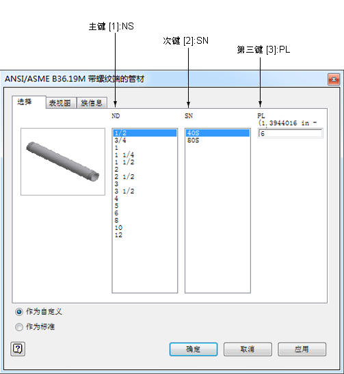

管材 iPart 通常有三个族键列:公称尺寸、管号和管长。对于样例管材 iPart:
配件 iPart 通常有一个族键列:公称尺寸。对于样例弯头 iPart,在“其他”选项卡上,NPS 是主键 {1}。
下图说明了 iPart 族键列与资源中心中的零件族缩略图页之间的关系。
族键列在资源中心中的零件族文件命名模式中起着重要的作用。完成编写和发布后,层次结构键的顺序组合构成了资源中心中的预定义特性的值。在本例中,{DESIGNATION} 为 pipe {NS} {SN} {PL},其中 pipe 表示导管零件类型。
