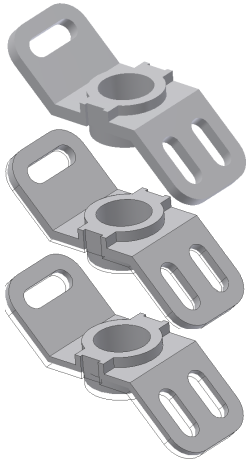

第二个仿真是对同一个模型的参数化分析。参数化分析将改变模型参数以更新几何图元,并评估设计的各种配置。在该结构静态分析中,我们的目的是最小化模型的重量。
目标
  • 复制分析。
  • 使用分析参数评估如何优化模型重量。
  • 生成驱动尺寸几何图元的配置。
  • 根据这些更改修改设计约束并查看结果。
