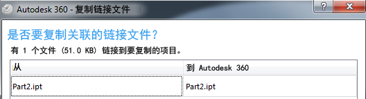

在文件对话框(如“另存为”、“保存副本为”、“打开”、“装入零部件”和“创建零部件”对话框)中,可以使用位置面板顶部的命令从 Autodesk 360 打开文件并将文件保存到其中。您可以从具有位置面板的所有文件对话框中访问 Autodesk 360。
当您将文件保存到 Autodesk 360 时,将添加当前文件和所有相关文件。
每次将文件保存到 Autodesk 360 时,Autodesk 360 可确保从本地保存到 Autodesk 360 驱动器上的文档与存储在云中的文档保持同步
您可以从 Windows 资源管理器将文档拖放到 Autodesk 360 驱动器。从 Windows 资源管理器添加到 Autodesk 360 驱动器的文件将自动上载并与 Autodesk 360 帐户保持同步。在该过程中将上载所有参考文件。
