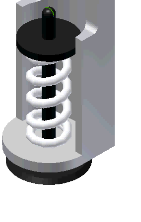

插入弹簧
在插入弹簧之前,请对机构进行调整。
  1. 如果您尚未执行这些操作,则必须返回到“构造模式”。在仿真播放器中,单击“构造模式”。
  2. 在浏览器中,在平移运动类型上单击鼠标右键,然后选择“特性”。
  3. 选择“自由度 1 (T)”选项卡。
  4. 在“位置”字段中,输入 8 mm,然后按 Tab 键来更新部件。
    阀将会移动,从而两个参考结构件的原点分开 8 mm。
  5. 单击“确定”。
  6. 在功能区上,单击 “运动仿真”选项卡 “运动类型”面板 “插入运动类型”
  7. 从下拉菜单中选择“弹簧/阻尼器/千斤顶”(该运动类型位于菜单的底部)。
  8. 此连接需要选择两项内容。选择支承的环形边。
  9. 选择阀的环形边。
  10. 单击“确定”。
