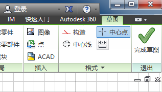

完成草图
“草图”选项卡包含称为“完成草图”的重要命令。
该命令提供与右键单击标记菜单喧嚣“完成二维草图”以及“返回”命令相同的结果。
该命令如此重要的原因在于,当您在草图模式下时,其始终明确显示。
例如,在退出草图之前,选择“快速入门”选项卡。
请注意,“完成草图”命令仍然在“快速入门”选项卡上,并且“草图”选项卡标签也会亮显。
在工作流程中可以随时选择其他选项卡,但“完成草图”的持续性和选项卡亮显功能有助于提醒您仍然处于草图模式。
该设计范例还用于环境中。当您处于某一种环境(例如应力分析)时,无论选择哪个选项卡,都会显示“完成”命令。该命令可明确指示您处于某环境中。
单击“完成草图”。
