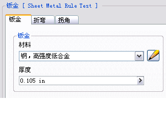

  2. 在“默认设置”上单击鼠标右键,并从弹出的关联菜单中选择“新建样式”。将新样式命名为“规则测试”。单击“确定”以关闭“新建本地样式”对话框。
  3. 确保在浏览器中选中该新样式并选中“板材”选项卡。
  4. 从“材料”菜单中选择“低碳钢”。
  5. 指定厚度为“.105 in”。
