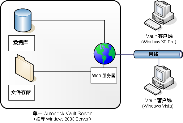

共享环境中的 Vault 概述
共享环境中的 Autodesk Vault Basic 由两个组件组成:Vault 服务器和 Vault 客户端。服务器用于存储所有设计信息的主要数据文件。客户端用于访问存储在服务器上的文件。
设计团队使用 Autodesk Vault Basic 进行版本控制,并存储和共享所有类型的工程文件及相关数据。文件可以是 Autodesk Inventor、AutoCAD®、Autodesk® DWF (Design Web Format)、FEA、CAM 或 Microsoft® Office。它们可以是在设计过程中使用的其他任何文件。
保留检入 Vault 的所有文件版本,以及任何文件从属性,以提供项目的生存历史。团队成员可访问存储在服务器上的文件和数据以及文件历史。团队成员需要检出文件以防止多个成员同时编辑同一个文件。在文件检回 Vault 后,团队成员可刷新本地副本。
