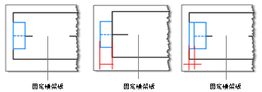

一般来说,公锁会附着到顶板的底面上。母锁会附着到底板的顶面上。若要附着边锁,请先定义基础面、参考面、距离和偏移。
  1. 在“模具部件”选项卡中,单击“定位器”。
  2. 在“定位器”对话框中,从“类型”下拉框中选择斜面定位器的类型。
    注: 在选择框中,从“类别”下拉列表中选择“边锁”。
  3. 在图像旁边的表中,修改参数。
  4. 单击“基础面”,然后在图形窗口中,选择要对齐的模板的顶面或底面。
  5. 单击“参考面”,然后在图形窗口中,选择与基础面垂直的面。
  6. 在“定位器”对话框的“放置”中,输入值以放置零部件:
    • 第一个值相对于参考面的中心调整边锁的位置。
    • 第二个值调整与参考面的偏移。
  7. 若要放置对称边锁,请选择“对称放置”。
  8. 单击“确定”或“应用”。
