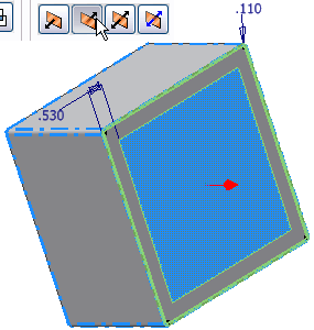

  2. 单击“拉伸”命令 ,然后在草图的内回路内部单击。预览表明了当前的拉伸距离。
  3. 在“拉伸”对话框的“范围”字段中,从下拉菜单中选择“到表面或平面”。如果使用小工具栏,请从下拉菜单中选择“终止于下一个面/实体”。
  4. 在“拉伸”对话框中或从小工具栏中,单击“求差”。

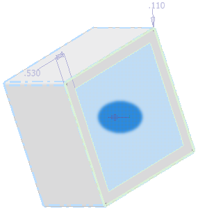

    应在盒子零件的所选区域内看到一个指向盒子内部的方向指示器。该指示器显示了切割拉伸的方向。尽管很模糊,但是该方向指示器在图像的亮显部分中是可见的。
  5. 若要更清晰地看到该指示器,请单击对话框或小工具栏中的“反向”按钮。
  6. 再次单击“反向”按钮。确保该指示器指向盒子的内部。

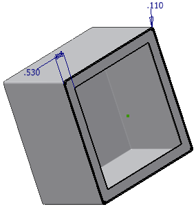

  7. 单击“确定”创建切割。因为您从“范围”菜单中选择了“在下一个面终止”,或从小工具栏中选择了“终止于下一个面/实体”,因此求差操作将终止于遇到的下一个面。在此案例中,该面为盒子的背面。

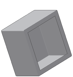

  8. 在浏览器中的“草图1”(嵌套在“拉伸1”之下)上单击鼠标右键,然后删除“可见性”旁边的复选标记。
  9. 保存零件。
