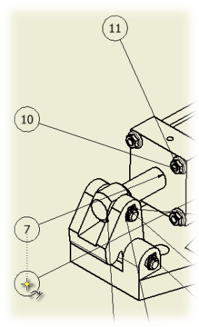

自动放置大量引出序号后,您可以决定重新定位一个或多个引出序号或引出序号指引线。
在该示例中,引出序号 1 的指引线(指示基座)无需横穿圆柱体。在以下步骤中,将移动引出序号和指引线箭头。
  1. 将鼠标移动到引出序号 1 上。引出序号和指引线会亮显,且引出序号中心会显示一个绿色编辑控制柄。
  2. 将您的光标移动到绿色编辑控制柄上。当光标旁边显示移动图示符时,请朝引出序号 7 向下拖动该引出序号。
  3. 缓慢拖动到引出序号 7,然后继续向下拖动。
    当您向下拖动时,您将看到显示一条竖直的虚线,指示引出序号位置已与引出序号 7 对齐。
  4. 松开鼠标键,接受与以下图例中显示的位置相似的新引出序号位置。
