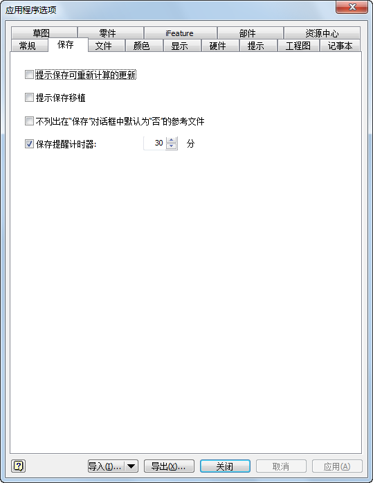

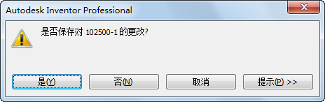

启用“保存应用程序选项”后,当您打开并关闭旧的 Inventor 文件时,系统会提示您进行保存和移植。请参见图 1
图 1
提示保存移植

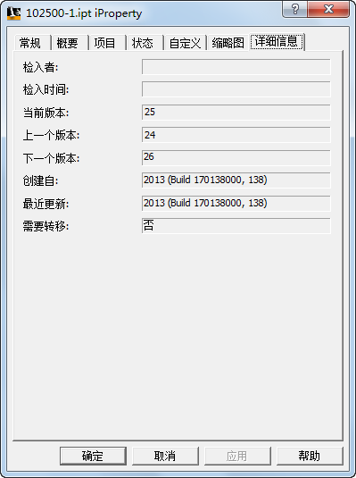

Inventor 可以通过 iProperty 检查文件的移植状态。
步骤 1:在一个文件上单击鼠标右键以显示关联菜单,然后单击“iProperty”按钮,以便打开 Inventor 文件的“iProperty”对话框。请参见图 3。
图 3
步骤 2:在“iProperty”选项卡上,您可以找到版本信息。在“需要移植”框中,“是”表示该文件尚未移植。
