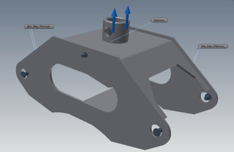

指定参数
指定优化所基于的参数:
在功能区上,单击“参数”
在图形窗口或浏览器中选择一个特征。
单击要包含在优化中的参数。
若要指定参数范围值,请单击向下箭头。使用
“范围定义”
下列出的其中一个方法指定值。单击
“确定”
以接受范围值。
单击“确定”
以接受参数并退出命令。或者,单击“应用”
以添加参数并保持命令处于激活状态。
