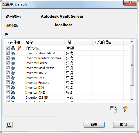

  1. 在“项目”对话框中,单击“配置资源中心库”按钮以启动“配置库”对话框。请参见图 1。

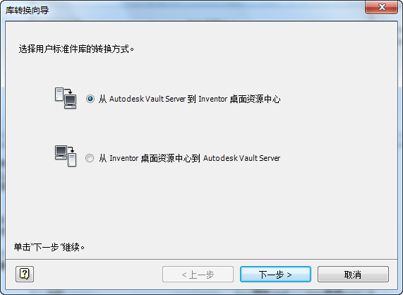

  2. 单击“库转换向导...”按钮以启动“库转换向导”对话框。请参见图 2。选择“从 Autodesk Vault Server 到 Inventor 桌面资源中心”。
    图 2
