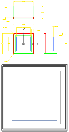

  4. 单击 “视图”选项卡 “外观”面板 “视觉样式” ,然后从下拉菜单中选择“线框”。
    注: Autodesk Inventor 默认使用“着色”显示视觉样式。“线框”、“带隐藏边的线框”及其他样式均为可选的视觉样式。
  5. 如果您愿意,现在可以将 Autodesk Inventor 部件的此前视图与原 DWG 文件的二维工程图中的前视图进行比较。这两个文件中的几何图元应该相同。
