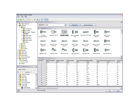

“从资源中心放置”对话框
  1. 使用 Standard (mm).iam 模板创建空白部件文件。
  2. 在功能区上,单击 “装配”选项卡 “零部件”面板 “从资源中心放置” .
    将显示“从资源中心放置”对话框。
  3. 开启以下功能:
    • 搜索
    • 收藏夹
    • AutoDrop
    • 树视图
    • 表视图
    提示: 某些按钮可能已经选中。单击它们以确保已经开启。
“从资源中心放置”对话框为资源中心使用者的主界面。您可以查找和选择标准零件或特征,并将其放置到部件中。对话框显示了配置的所有库中所包含内容的合并视图。
“从资源中心放置”对话框中显示了若干面板:
