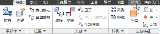

在部件文件中访问环境
  1. 在部件文件中,在功能区中单击“环境”选项卡。
  2. 单击某一个可用的环境。
注: 运动仿真和应力分析在 Autodesk Simulation Suite 和 Autodesk Inventor Professional 中均可用。三维布线和三维布管仅在 Autodesk Inventor Professional 中可用。
在零件文件中访问环境
  1. 在零件文件中,单击功能区上的“环境”选项卡。
  2. 单击某一个可用的环境。

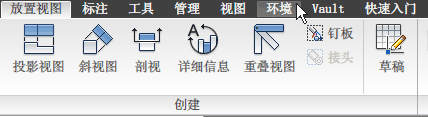

在工程图文件中访问环境
  1. 在工程图文件中,单击功能区上的“环境”选项卡。
  2. 钉板是在工程图文件中唯一可用的环境。单击“钉板视图”。
