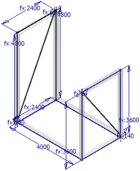

结构件零部件与骨架草图相关联。我们来修改 frame_generator.ipt 中的草图以查看此更改如何影响结构件。
  1. 编辑“frame_generator:1”。
  2. 在功能区上,单击 “管理”选项卡 “参数”面板 “参数” 。
  3. 将 base_L 的值更改为 3000 mm。
  4. 单击“结束”。
  5. 返回部件。结构件零部件(包括各种连接和切割)将更新以符合更改。
