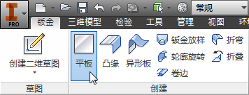

  2. 单击“面”命令并创建面。

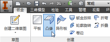

  3. 单击“凸缘”命令并添加凸缘。
