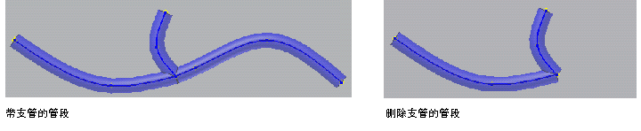

要删除一条线束段,请从浏览器或图形窗口选择该线束段,单击鼠标右键,然后从关联菜单中选择“删除”。如果删除的线束段是分支,则其余两条线束段不会合并。
删除某一条线束段后,沿该线束段进行布线的任何导线或电缆仅取消该线束段中的布线。如果导线或电缆仅沿所删除的线束段进行了布线,那么该对象将返回未布线的状态。如果导线或电缆沿多条线束段进行了布线,该对象将保留沿其他线束段的布线。
