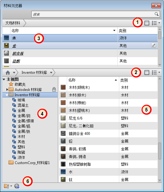

材料库是一组材料和相关资源。Autodesk 提供了一些库,您可以创建库以组织您的材料。您可以与您团队中的其他用户共享库。通过 Autodesk Inventor 和 Revit 使用相同的库支持使用一致的材料。
如锁定图标所示,Autodesk 提供的库被锁定。不能删除或覆盖锁定库中的材料。可以将锁定库中的材料复制到用户创建的未锁定库,从中能覆盖或删除材料。
库可以通过添加类别并将材料移动到类别中进行细分。Autodesk 提供的库包含许多按类型组织的材料类别,例如混凝土、金属和玻璃。您创建的库和类别可以反映不同组织方法,例如按项目名称或使用量。
要使用库,请在快速访问工具栏上,单击“材料”
以打开材料浏览器。
将材料添加到当前文档中,首先在现有库中找到材料,然后使用以下方法之一:
“添加到”
“文档材料”。 将材料复制到库,使用以下方法之一:
“添加到”
<库名>。 可以将材料复制到包含具有其他同名材料的库中。在这种情况下,系统将提示您是否覆盖目标位置中的版本,还是两个版本都保留。
