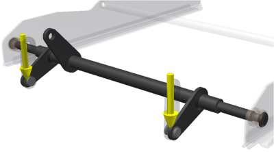

添加载荷
若要仿真设计可能遇到的条件,可以向可能遇到这些力的区域添加力载荷。有多种载荷类型可以应用:以下列表介绍了可用的载荷类型。

力
将力应用于一组表面、边或顶点。如果力的作用于面撒谎那个,则力的方向将自动设为面法向。力将指向零件内部。定义方向平面、直边和轴。
