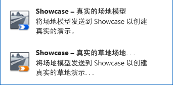

如果不再需要,可以复制、修改和删除用户工作流。标准工作流仍可用于或作为模板,以便创建其他用户工作流。用户工作流使用橙色标志进行标记,标准工作流使用蓝色标志。当您创建用户工作流时,建议您更改名称和说明以帮助指定工作流的用途。
