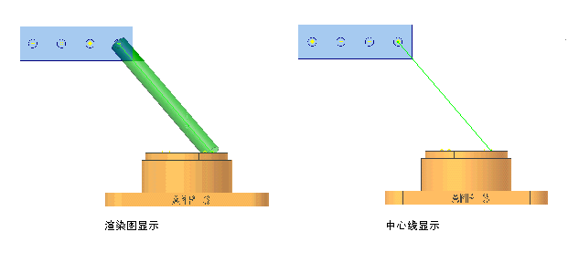

更改导线和电缆的显示
导线和电缆可以显示为渲染图或中心线(中心线是默认显示方式)。创建和敷设导线和电缆时,使用中心线可以实现最佳性能。
  1. 在浏览器或图形窗口中,选择导线表中的任何导线。
  2. 单击鼠标右键,然后从关联菜单中选择“显示为渲染图”。
  3. 若要更改所有导线的显示方式,请选择浏览器中的“导线”文件夹,单击鼠标右键,然后从关联菜单中选择“全部显示为渲染图”。
    选定线束部件中的所有导线都将显示为渲染图。
  4. 在功能区上,单击 “三维布线”选项卡 “可见性”面板 “中心线显示” 使导线恢复为默认的中心线显示模式。
