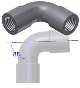

    已创建了此弯头,因此连接轴之间成 88 度角。该弯头用于进行编写和发布。不需要进行其他设计工作。

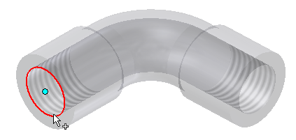

  3. 要设置第一个接头的连接点,请选择环形边。
  4. 单击“轴”选择器。
  5. 再次选择环形边。

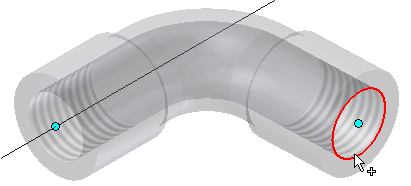

  8. 选择另一个环形边以设置该连接点。
  9. 单击“轴”选择器。
  10. 再次选择环形边。

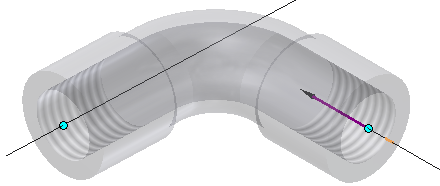

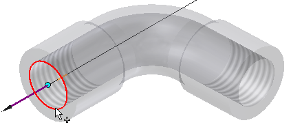

    反转接头矢量的方向以使其指向弯头外部。两个连接矢量均应指向该配件外部。
    “角度”字段显示两个轴之间的角度。在本例中,使用 88 度。
