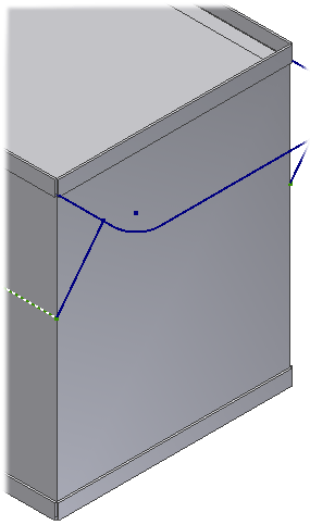

现在,我们选择几何图元来定位下部和上部的结构件。对于下部的结构件:
  1. 选择四个下边缘。确保第一个选择符合图像,如光标所示。
  2. 设置方向指示器,如图所示。
  3. 在“角度”字段中选择“0.00 deg”。
    设计目的是使 L 型槽钢的内表面与实体表面齐平。既然槽钢厚度为 5 毫米,那么它们必须偏移 5 毫米。
  4. 在“水平偏移”和“竖直偏移”字段中输入 -5 mm。
  5. 单击“应用”。将显示“创建新结构件”对话框。
  6. 单击“确定”。
对于上部的结构件:
  1. 选择四个上边缘。确保您选择第一条线的左端,如图所示。
  2. 单击“应用”。
