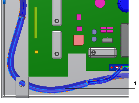

  2. 单击线束段以定位接头 (1)。直接在线束段中心的样条曲线上单击,或单击线束段工作点。
  3. 在功能区上,单击 “三维布线”选项卡 “布线”面板 “自动布线” .
  4. 确保选择了“所有未布线的导线”,然后单击“确定”。
    导线将被敷设到已接头的线束段中和分支线束段之外。

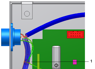

  5. 在浏览器中,在“导线 2_1”上单击鼠标右键,然后选择“查看路径”,以确保按所需方式敷设导线。
    从接头出发或至接头的导线路径 (1) 及沿其布线的线束段将亮显。
