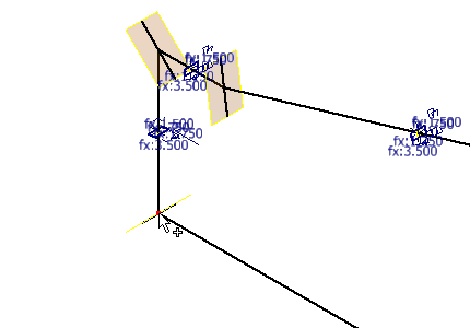

  1. 选择“几何图元”选项卡。
  2. 在“几何图元”列中,单击“单击以添加”。

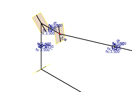

  3. 选择结构件左下角中的点。
  4. 在“标签”字段中,输入 Lower left。

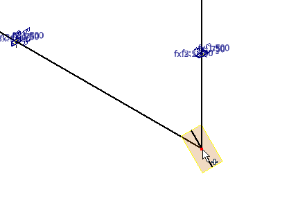

  5. 在“几何图元”列中,单击“单击以添加”。
  6. 选择结构件右下角中的点。
  7. 在“标签”字段中,输入 Lower right。

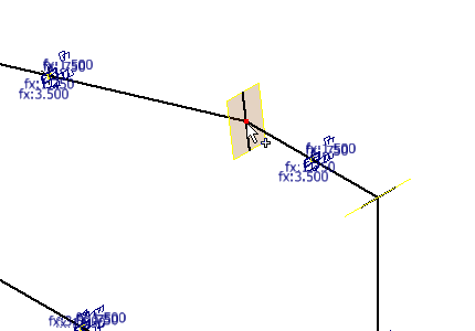

  11. 在“几何图元”列中,单击“单击以添加”。
  12. 选择中上结构件右端的点。
  13. 在“标签”字段中,输入 Upper right。按 ENTER 键接受输入。
