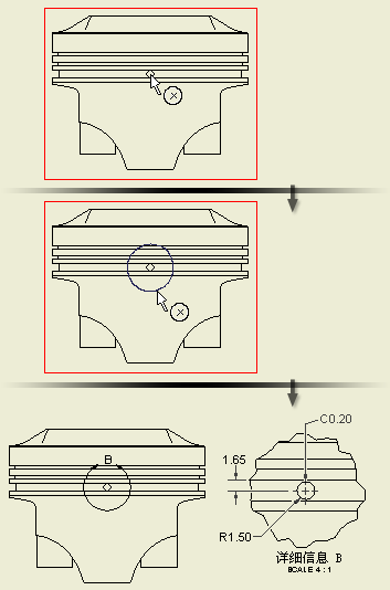

轮廓形状 |
为局部视图指定圆形或矩形轮廓形状。父视图和局部视图的轮廓形状相同。 |
切断形状 |
将剪切线型指定为“锯齿状”(这两种轮廓形状的默认类型)或“平滑”。 |
显示完整局部边界 |
在产生的局部视图周围显示全边界(环形或矩形)。 |
显示连接线 |
显示局部视图中轮廓和全边界之间的连接线。 |
