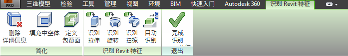

识别 Revit 特征 - 零件的环境
“识别 Revit 特征”环境中,使用“简化”面板中的命令来降低模型复杂度。若要使用可由 Revit 识别的特征表示模型,请使用“Revit 特征”面板中的“识别”命令。
