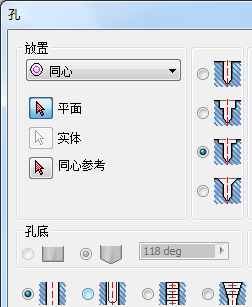

  1. 启用“孔”命令。

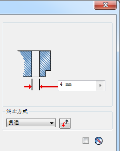

  2. 在“孔”对话框中,将“放置”设定为“同心”,将“孔类型”设定为“沉头孔”
    • “沉头孔直径”设定为 26 mm
    • “沉头孔深度”设定为 6 mm
    • “钻孔直径”设定为 10 mm
    • “终止方式”设定为“贯通”
  3. 在对话框中单击“平面”选择箭头,然后选择旋转形状的前平面。预览孔,并将选择箭头移动到“同心参考”
  4. 在图形窗口的模型中,选择旋转形状的边来定义同心边。
  5. 选择“确定”创建孔。

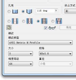

  6. 启用“孔”命令。将“放置”设定为“从草图”,选择 6 mm 线端点来定位孔。
  7. 在“孔”对话框中:
    • “孔类型”设定为“直孔”
    • “终止方式”设定为“到”
    • “孔”设定为“螺纹孔”
    • “螺纹类型”设定为“ANSI 公制螺纹规格”
    • “大小”设定为 5
    • “规格”设定为“M5 x 0.8”
  8. 选择模型上沉头孔的内部来定义“到”终止方式,然后单击“确定”来创建孔。
