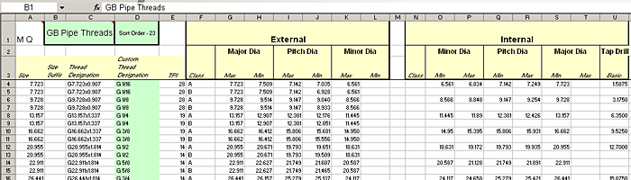

平行螺纹类型工作表的格式
最上面三行包含列标题和其他常规数据。此区域中的重要单元包括:
A1
此单元用于指明孔和螺纹特征如何使用此工作表。
  • I 表示工作表中的距离数据以英寸为单位。必须填写 I 或 M。
  • M 表示工作表中的距离数据以毫米为单位。必须填写 I 或 M。
  • N 表示工作表只包含内螺纹数据。可以使用 X 或 N。当省略 X 和 N 时,工作表对内外螺纹均可用。
  • P 表示 E 列是螺纹的节距。必须填写 P 或 Q。
  • Q 表示 E 列是每英寸螺纹圈数 (TPI)。必须填写 P 或 Q。
  • X 表示工作表只包含外螺纹数据。可以使用 X 或 N。当省略 X 和 N 时,工作表对内外螺纹均可用。
B1/C1
这些合并的单元包含孔和螺纹对话框中显示的自定义螺纹类型名称。与工作表选项卡上的名称不同,您可以自定义该螺纹类型名称以满足不同语言或公司的要求,而不会影响交换设计数据的功能。
D1
该单元包含排序顺序编号,用于确定对话框中螺纹类型列表顺序。无需按顺序排列编号。编号较低的螺纹类型放置在排序顺序编号较高的螺纹类型上方。
包含螺纹数据的区域从第四行开始。包含螺纹数据的列被分为三部分:
以下列出了各列及其内容:

锥螺纹类型工作表的格式
A1
  • T 表示工作表包含锥螺纹。所有锥工作表都必须具有此字符。
B1/C1
这些合并的单元包含对话框中显示的自定义螺纹类型名称。与工作表选项卡上的名称不同,您可以自定义该螺纹类型名称以满足不同语言或公司的要求,而不会影响交换设计数据的功能。
D1
包含螺纹数据的区域从第四行开始。以下列出了各列及其内容:
