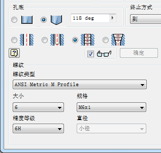

选择
“螺纹孔”
选项。将
“螺纹类型”
设为
“ANSI 公制螺纹规格”
,将
“大小”
设为
“6”
,将
“规格”
设为
“M6x1”
在
“终止方式”
选项中选择
“到”
来终止中心孔上的螺纹孔。
选择一个现有孔的内表面以满足终止平面选择。请确保已选中对话框中的复选框(如下所示),否则操作将失效。单击
“确定”
按钮创建孔并退出
“孔”
命令。
