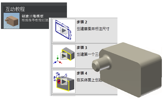

基本技能互动教程
新的基本技能互动教程将指导您学习用于在 Inventor 中创建三维对象的命令和工作流。
创建互动教程
您可以创建自己的互动教程,以供内部使用或与其他用户共享。
在此处下载适用于 64 位系统的说明和入门文件:
http://www.autodesk.com/interactive_tutorial-2014-64bit
在此处下载适用于 32 位系统的说明和入门文件:
http://www.autodesk.com/interactive_tutorial-2014-32bit
互动教程的位置不再受限制
互动教程先前安装在“Program Files”区域中,这是一个访问受限的位置。新的安装位置位于公共区域。无需获得管理员权限,任何人都可以添加新互动教程。
新位置:<驱动器>:\Users\Public\Documents\Autodesk\Inventor 2014\Interactive Tutorial\zh-CN\
互动教程视觉增强功能
功能区命令指针具有了新的大小、形状和颜色,与视频播放按钮相结合,可以提供更好的可见性。
