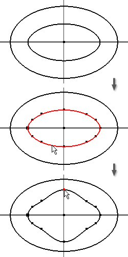

删除偏移样条曲线与椭圆的关联
  1. 在图形窗口中,在草图几何图元上单击鼠标右键,或在浏览器中,在草图图标上单击鼠标右键,然后单击“编辑草图”。
  2. 在相对椭圆偏移的关联样条曲线上单击鼠标右键,然后选择“转换为样条曲线”。
    偏移椭圆将转换为非关联样条曲线,且具有一个新增的拟合点及多个控制点。您可以单独控制它。
  3. 根据需要,向拟合点添加尺寸和约束,或者拖动控制点。单击鼠标右键,然后使用任意样条曲线编辑选项来添加点。您可以显示曲率、选择拟合方式、调整样条曲线张力以及使用控制点修改曲线形状。
