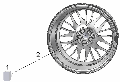

  3. 该照相机也显示在图形窗口中。默认情况下,直线站点矢量与屏幕垂直。动态观察模型并缩小模型以查看照相机符号和矢量。
    照相机包含三部分:照相机、视线矢量以及目标。
