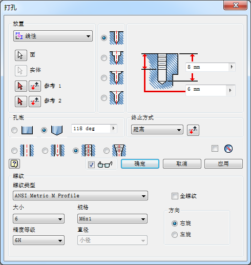

  10. 使用“孔”对话框,输入以下值创建 M6x1 - 6H 公制螺纹孔,螺纹深度为 6 mm:
    螺纹深度 6 mm
    孔底 118 deg
    终止平面 距离
    孔类型 螺纹孔
    螺纹类型 ANSI 公制螺纹规格
    尺寸 6
    标号 M6x1
    类别 6H
    “方向” 右旋
    “孔”对话框将如图所示。
