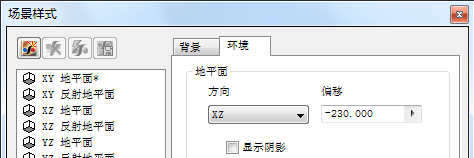

    • 在“场景样式”对话框中,单击“新建样式”命令,然后将新样式命名为“XZ 反射地平面 (Tan)”
    • 在该对话框的“环境”选项卡中,按下图所示设定“方向和偏移”
    • 根据您的使用偏好配置其他设置、保存更改,然后单击“完毕”
