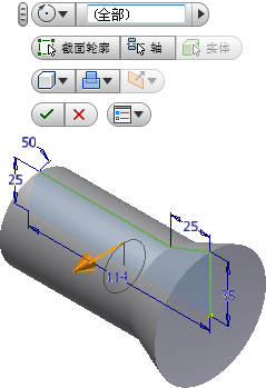

选择旋转轴后,图形窗口中将显示图形区域内显示。抽出时间查看图形区域内显示的各种元素。
通过值输入框可以知道,系统将要绕选定草图轴执行 360 度完全旋转。这是“旋转”命令的默认条件,且显示屏幕上的图形预览会反映出这一点。但是,如果您希望创建 360 度完全旋转以外的旋转,可以在值输入框中输入任意角度值。
如果不想在值输入框中输入精确的角度值,也可以单击金色的旋转箭头操纵器。然后绕旋转轴动态拖动草图截面轮廓。
  1. 现在就试试吧。单击旋转箭头操纵器并绕轴拖动截面轮廓。首先在一个方向上拖动,然后尝试在相反方向上拖动。拖动旋转箭头时,请注意观察值输入框中显示的不断变化的角度值。还请注意,图形预览将实时更新,以显示“旋转”操作的结果。
  2. 结束动态拖动的试验时,请注意图形区域内显示中的“旋转”小工具栏。
  3. 在左上角开始试验每个按钮。
    • 使用夹点按钮 可以轻松地将小工具栏按钮移动到其他屏幕位置。
    • “范围”按钮上的弹出式箭头提供了几种终止方式选项:
      • “角度”让您可以将草图截面轮廓绕轴旋转任意角度。
      • “终止于下一个面/实体”让您可以旋转至多实体零件的现有面或实体。
      • “终止于选定面/平面”让您可以旋转至现有零件面、工作平面或工作点。
      • “终止于两个面/平面之间”让您可以选择用于终止旋转的起始面/工作平面和结束面/工作平面。
      • “完全”可绕草图轴执行 360 度完全旋转。

    • 单击“截面轮廓”按钮 ,然后选择要旋转的草图。(请记住,系统将自动选中新零件文件中的第一个草图。)
    • 单击“轴”按钮 ,然后选择要绕其旋转截面轮廓的轴。
    • “实体”按钮 可选择多实体零件中的参与实体。
    • “实体输出”按钮 使您可以将截面轮廓旋转为实体或曲面对象。
    • “求并”按钮 可将通过旋转特征创建的体积添加到另一个特征或实体。我们稍后将在本教程中探究求差求交选项。
    • “方向”按钮上的弹出式箭头 将显示可用的方向选项:
      • “方向 1”沿正方向(朝向您)旋转草图截面轮廓。
      • “方向 2”沿负方向(远离您)旋转草图截面轮廓。
      • “对称”使用同等角度值沿两个方向旋转草图截面轮廓。
      • “不对称”使用不同角度值沿两个方向旋转草图截面轮廓。
    • 单击“确定”按钮 可结束“旋转”命令并完成旋转。
    • “取消”按钮可取消“旋转”命令。不执行任何旋转。
    • “小工具栏选项”按钮 提供了两个选项。您可以固定小工具栏,使其在图形窗口中保持固定位置,和/或使用“自动淡显”选项显示或隐藏小工具栏。
  4. 现在,选择“终止方式”按钮弹出式箭头中的“完全”选项,然后单击绿色的“确定”按钮以完成“旋转”命令。
