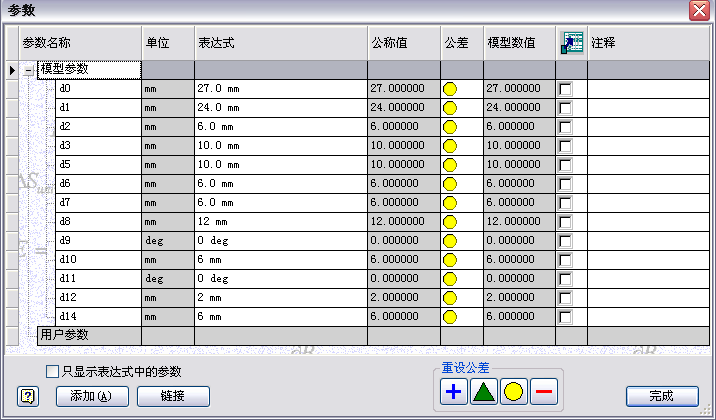

Nozzle.ipt 与其他任何零件一样,由参数定义。参数是指定给所创建元素的值。绘制草图和建立特征时,Autodesk Inventor LT 将自动为控制元素的值指定参数。
- 在功能区上,单击
“管理”选项卡
“参数”面板
“参数”
打开“参数”对话框。
- 查看已为零件指定的模型参数的列表。
- 无论何时标注元素或是定义特征,Autodesk Inventor LT 都会为此值指定参数名称。
- 模型中的每个参数都带有前缀字母 d。您可以对任何参数进行编辑,但是,参数名称中必须保留 d。为了避免冲突,在外部表格中定义参数时不要使用此类前缀。
- 要编辑参数名称或表达式,请在要改变的单元中单击。
- 使用相同的方法添加注释。
