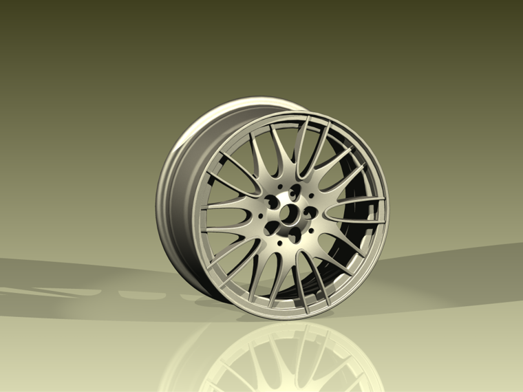

图像范围
请注意,程序将在图形窗口中由矩形定义的空间内渲染图像。在此例中,将在图形窗口的底边处剪切反射。试验不同的分辨率并调整模型视图以根据需要留出用于反射和阴影效果的空间。
例如:
在“渲染图像”对话框中,选择
“常规”
选项卡。
在
“宽度”
字段中输入
300
,在
“高度”
字段中输入
600
确保没有选中
“锁定纵横比”
查看结果。
